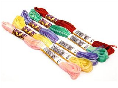

Девочки, у меня вопрос назрел! Не знаю, продается такое в России или нет, но в Америке продаются вот такие ниточки для вышивания, где в одном моточке у одной и той же нитки цвет меняется.Написано в Интернете, что очень хорошо их использовать в проектах, где нужен плавный переход от одного цвета к другому.Звучит заманчиво...Мне вот и интересно- кто-нибудь пользовался такими ниточками и каков результат... Сердечно

У нас такие нитки тоже продаются. Я не пробовала, но мне кажется, что они для глади, а не для крестика....

Galochka, меланжевые нити есть у ДМС (24 цвета), Мадейры (сколько цветов - не знаю), Анкора (12 цветов), Гаммы (20 цветов).
Технология вышивки такими нитями хорошо описана в статье Сага о меланже (Журнал "Вышиваю крестиком", - №1(24) Рождество 2007, стр. 20). Описано 5 приемов.
Сама пока не пробовала. Думаю сначала создать собственный "каталог" - вышить небольшие участки разными приемами - чтобы сразу видеть, как он смотрится в готовом виде.

Меланжем рекомендуют вышивать каждый крестик отдельно, чтобы получались плавные переходы. Кажется у ДМС продаются специальные схемы (или наборы) для меланжа. Я вроде бы что-то цветочное видела на эту тему.
В принципе, считается что меланжем еще хорошо алфавиты и монограммы вышивать.
мне тоже так кажется, я пробовала меланжем шить - эффекта плавности никакого, эффект пёстрости имелся, вот это точно (но мне-то как раз он и нужен был, кошак вышивался пёстрошкурный).
А потом - может, там та же фишка, что у меланжа вязального - вот есть пряжа "секционного крашения", как она официально называется, которая в полотне даёт эффект пестротканности хаотичной, а есть - которая конкретными такими полосами ложится. Причём каким-то странным образом это от ширины полотна не зависит (как так получается - уже лет 20 думаю).
А ещё, наверно, меланжем довольно прикольно будет монохромчик какой-нить вышить, причём таким меланжем, где оба основных оттенка контрастируют с цветом канвы, разумеется.

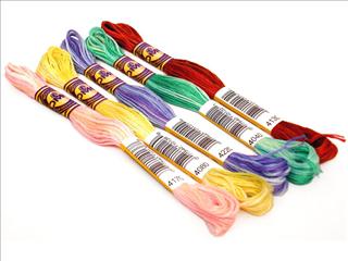

А у меня,возможно,совсем глупый вопрос о том, как вышивать меланжевым ДМС. Confused
Нужно каждый крестик шить по отдельности, чтобы цвет у верхнего и нижнего полукрестиков совпадал, или можно (как я люблю) зашить участок в одну сторону, а потом обратно?

Где-то я читала, что меланжем нужно вышивать каждый крестик. Похоже это правда, потому что в противном случае может выйти, что нижний и верхний стежок очень разного оттенка. Еще я видела вышитый дизайн от Сью Колеман: вышивальщица сказала, что вышивала каждый крестик, т.к. это было указано в интрукции

Hummel, Ira.C. я тож об этом читала в ВК - чтобы вышло "меланжево", нужно шить каждый крестик отдельно. Видимо в противном случае получится рябь.

Угу... я так и шью меланжем.. Хотя читала, что можно и по стандартному способу шить - но получится такая слегканеравномкрная рябь
Вообщем - надо смотреть какого эффекта ты хочешь добиться.
Попробуй на какой-нибудь тряпочке - лучше вживую посмотреть..
