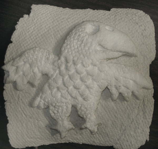

Nasteisha
Сообщения: 976
СообщениеДобавлено: 01 Янв 2007 22:52    Заголовок сообщения: Ответить с цитатой

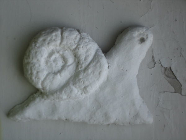

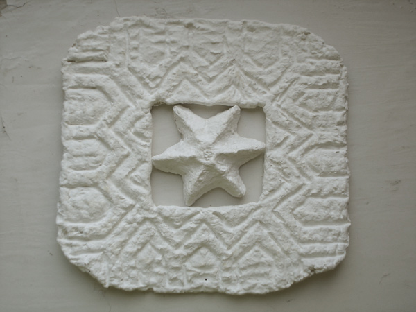

..."Бумага-не бумага, папьемаше, или что такое я придумала, в попытке связать вечно разваливающуюся бумагу?Салфетки заливаюся кипятком, измельчаюся, в это всё добавляеся густой кисель , и из этого, довольно гутого теста вылепляется вот такое"...

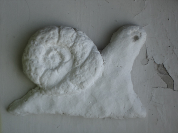

yuyaka
http://community.livejournal.com/ruchnaya_bumaga/18091.html
 Размер файла:  99.69 KB
 Просмотрено:  830 раз(а)
 Размер файла:  67.85 KB
 Просмотрено:  819 раз(а)
 Размер файла:  82.77 KB
 Просмотрено:  849 раз(а)

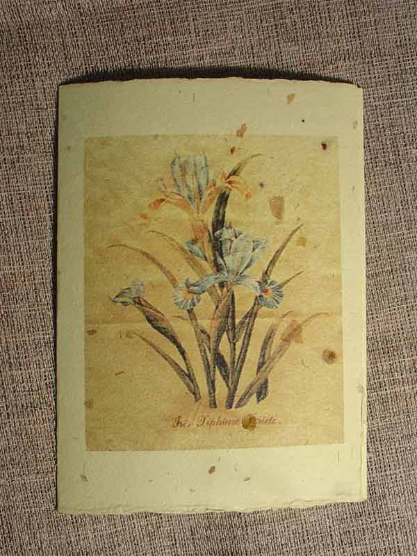

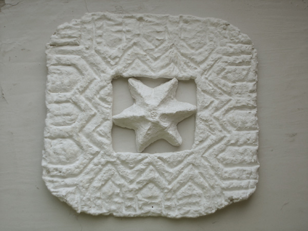

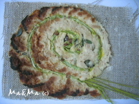

Nasteisha
Сообщения: 976
СообщениеДобавлено: 01 Янв 2007 23:03    Заголовок сообщения: Ответить с цитатой
..."Все, из чего сделано - это так или иначе отходы, нееее, я не в помойке люблю копаться, но хомячить - люблю Wink Заготовки: упаковки полуфарикатов
Листы я делаю маленькие. (~ 4-я часть А4)
первая картинка - это попытка изобразить что-то высокохудожественное, называется "палеолит" Wink)"...
Трава, это что-то сухое и натуральное, содранное с каких-то подарков Wink поменяло цвет в процессе бумагоделания Wink А листики - это типа папортника.
ma_and_ma
http://community.livejournal.com/ruchnaya_bumaga/8171.html#cutid1
 Размер файла:  62.93 KB
 Просмотрено:  827 раз(а)
 Размер файла:  12.57 KB
 Просмотрено:  852 раз(а)
 Размер файла:  20.87 KB

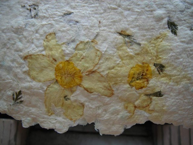

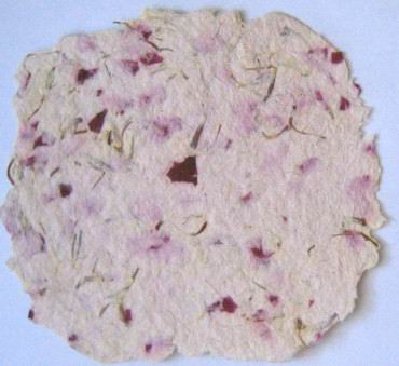

Nasteisha
Сообщения: 976
СообщениеДобавлено: 01 Янв 2007 23:09    Заголовок сообщения: Ответить с цитатой

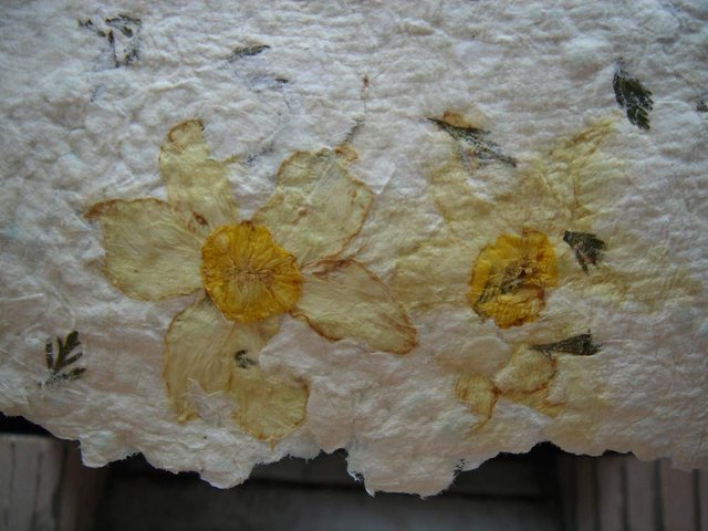

..."Вот такая бумага получилась, мне очень нравится...
хотя и не измельчала миксеров ввиду его отсутсвия.
Зато фактурненько так... нарцисы были разглажены утюгом и впечатаны под тонкий слой бумаги..."
yuyaka
http://community.livejournal.com/ruchnaya_bumaga/9461.html
 Размер файла:  61.16 KB
 Просмотрено:  791 раз(а)

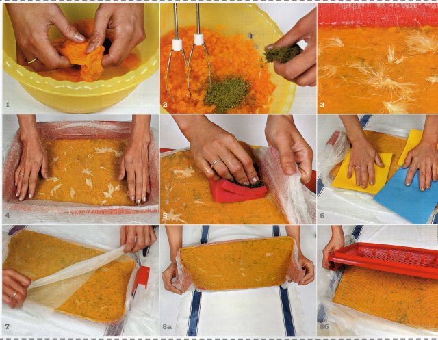

Делаем бумагу сами
Понадобится:
- белая писчая бумага
- стиральный порошок
- клей ПВА
- миксер
- кусочки разноцветной бумаги
- фольга
- обрезки шерстяных ниток
- мелкие сухие растения
- дуршлаг
- миска
- старые газеты
- хлопчатобумажная ткань
- доска
- груз
- губка
- любые водорастворимые краски (гуашь, акварельные или акриловые)
Нарвите бумагу на мелкие кусочки, сложите ее в большую миску с водой. В воду добавьте чуть-чуть стирального порошка и немного клея ПВА. Оставьте все это намокать по меньшей мере на 3 часа, а еще лучше - на сутки (если хватит терпения Smile)
Теперь намокшую бумажную массу нужно измельчить. Сделать это можно с помощью миксера. Стакан миксера заполните на 3/4 водой и дополните его отжатой бумажной массой. Перемешивайте короткими включениями на небольших оборотах в течение 2 - 3 минут.
Если у вас нет миксера, перетрите массу пальцами так, чтобы получилась густая каша.
В готовую массу можно добавить маленькие кусочки цветной бумаги, фольги, шерстяных ниток, сухие растения и пр. Затем перелейте над раковиной в дуршлаг и дайте воде стечь. Выложите массу в миску и добавьте немного клея ПВА.
На полу в ванной разложите большой кусок полиэтилена, на него - стопку старых газет, а сверху хлопчатобумажную тряпку. А на тряпку положите комок бумажной массы.
Разровняйте массу пальцами так, чтобы она лежала ровным тонким слоем. Чем ровнее и тоньше вы ее разложите, тем лучше будет бумага. Затем похлопайте по поверхности ладонью или немного покатайте скалкой.
Заверните ткань так, чтобы она полностью покрыла слой бумажной массы. Сверху положите еще один кусок хлопчатобумажной тряпки и повторите операцию. И так до тех пор, пока у вас не кончится масса.
Получившуюся стопку (газеты, слои бумажной массы, ткань) накройте сверху доской и положите на нее груз. Выступившую воду соберите губкой.
Все это оставьте сушиться на ночь. Утром разверните наш "бутерброд" и осторожно переложите готовые листочки самодельной бумаги на сухую поверхность. Подождите, пока бумага высохнет окончательно. Края бумаги ровно обрежьте.
Можно изготовить множество вариантов такой бумаги, а затем использовать ее для оклеивания фотоальбома, папки, подарочной коробочки.
http://lanterny.narod.ru/paper1.htm

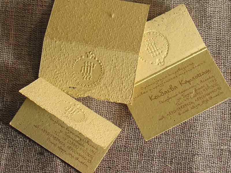

СообщениеДобавлено: 01 Янв 2007 23:21    Заголовок сообщения: Ответить с цитатой
http://www.rbn.kz/index.htm
Совсем недавно делала подарочные варианты денежных мешочков. запечатывала их с помощью сургутча. так вот здесь, как мне кажется, фактура получилась тоже именно благодаря печатям.

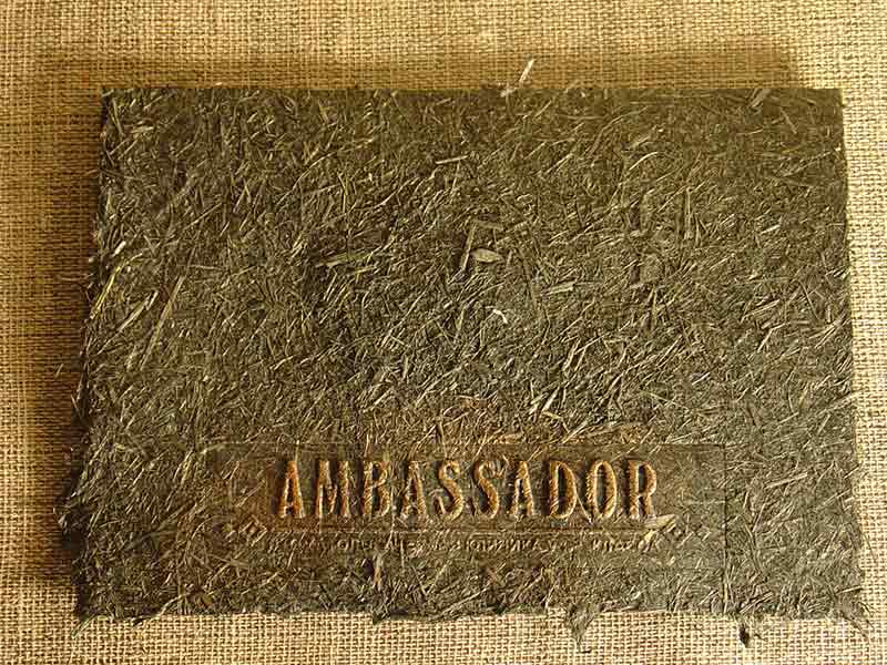

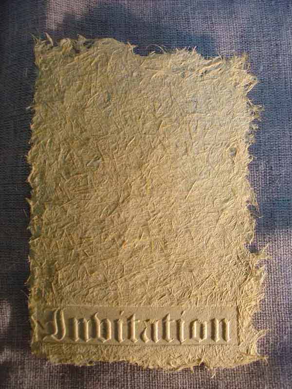

Nasteisha
Сообщения: 976
СообщениеДобавлено: 01 Янв 2007 23:32    Заголовок сообщения: Ответить с цитатой
от туда же.
 Размер файла:  76.43 KB
 Просмотрено:  833 раз(а)
 Размер файла:  54.12 KB
 Просмотрено:  898 раз(а)
 Размер файла:  78.45 KB
 Просмотрено:  837 раз(а)

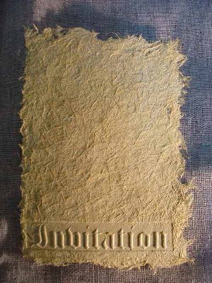

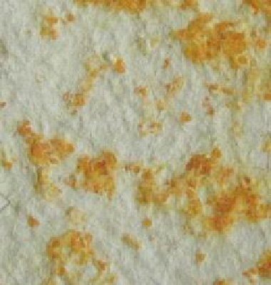

СообщениеДобавлено: 01 Янв 2007 23:35    Заголовок сообщения: Ответить с цитатой

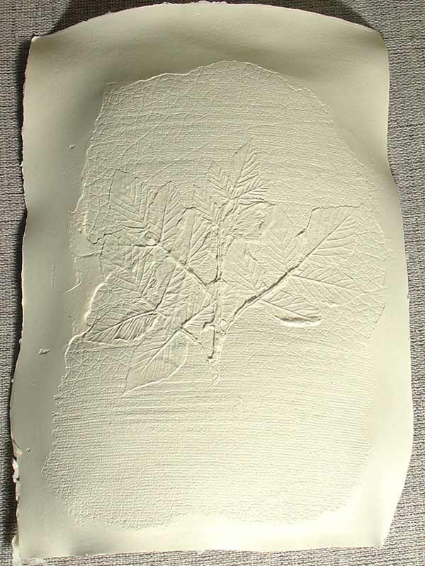

http://lokta.com.ua/leaf_paper.htm
бумага с листьями

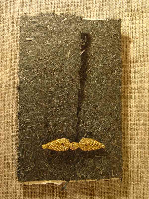

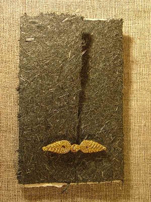

Елена Паршина-Элик
Родилась 15 декабря 1967 в Ростовской области, с 1989 живёт в Санкт-Петербурге
http://ars.2samurais.com/listiyatrav/biography.htm
по этой ссылке её заслуги.
ниже её работы.
 Размер файла:  12.79 KB
 Просмотрено:  805 раз(а)
Nasteisha
Сообщения: 976
СообщениеДобавлено: 02 Янв 2007 00:00    Заголовок сообщения: Ответить с цитатой
её работы
http://ars.2samurais.com/listiyatrav/exhibition-center.htm
заёдите по ссылке, их там много и по клику они увеличиваются.
