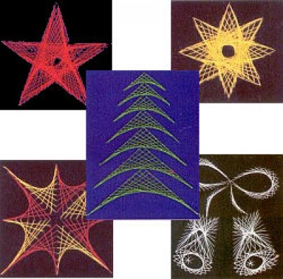

Видела в продаже Новогодние открытки вышитые техникой Изонить.
Выглядит очень красиво, и техника элементарная.
Хотелось бы к Новому году понаделать таких открыточек, но не могу найти в интернете схемки.
Может у кого есть инфа .... поделитесь пожалуйста!
Вот так примерно это выглядит в готовом виде:

немного здесь...
http://igrushka.kz/vip54/izonit.php
http://tehnologiya.narod.ru/rukodelie/rukodelie5.htm
