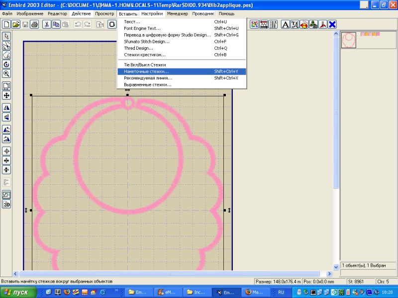

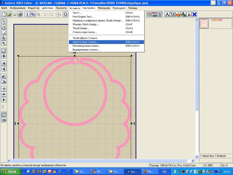

Я знаю, что в некоторых машинках есть возможность, перед вышивкой, она отшивает по контуру дизайна рамку, чтобы ткань потом никуда не уехала и вышивка была красивой. В моей Джаномку такого нет Sad , поэтому я делаю такую рамку в программе. Сделать ее очень просто, достаточно выбрать пункт меню в программе, и сохранить дизайн. Для этого открываете дизайн в редакторе, и выбираете Вставить- Наметочные стежки. Выбираете требуемую длину стежка и программа вставляет рамку по размеру вашего дизайна, после этого сохраняете дизайн, записываете его на флэшку или карту, и вышиваете. Рамочка отшивается перед началом вышивки, потом легко удаляется. С тех пор как я стала так делать, проблем со стабилизацией, уехавшими контурами и т.п. стало намного меньше.
