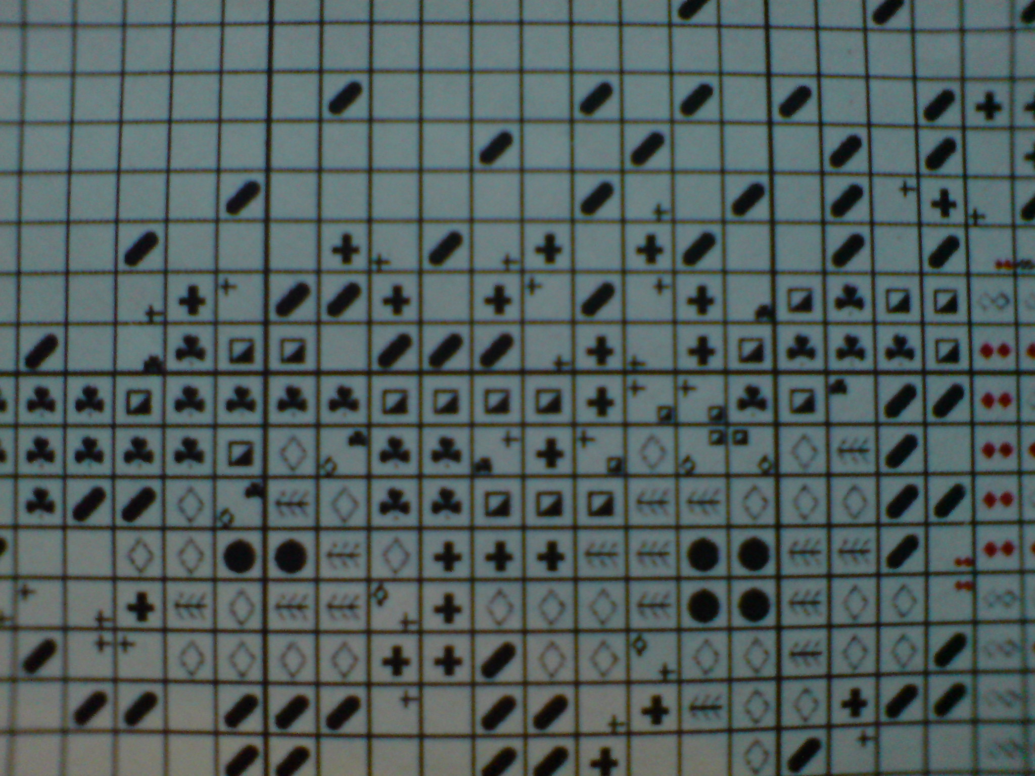

Девочки! Помогите пожалуйста начинающему, но уже глубоко заболевшему хомячку.... Букет
Читала чесслово внимательно и не один раз, но всё равно не въехала.. не ругайтесь и не кидайтесь тапками пожалуйста, вопрос у меня в очередной раз про половинчатые крестики на схемке.. и как мне кажеться это не пресловутый Херитаж (извините, если неправильно пишу.. я только учусь.. мне просто и Херитажевских котиков тож накидали.. эти не похожи.. но мож мне так кажеться...) Confused
так как его все-таки вышивать эти крестики 1/4 + 3/4... (они то /так, то наоборот расположены...) и откуда знать какой цвет как 1/4, а какой как 3/4... и если точечка только 1 стоит.. то это 1/4 или 3/4.. и смотря в каком углу стоит... то как вышивать (кста канву таки купила Аиду 14... мож и поторопилась.. причём мне взбрело её купить светло голубенького цвета... мабудь совсем ничего не понимаю.. но научиться хо!)???
Помогите пожалуйста.. Для тебя! совсем запуталась, а котики отпадные... хочу вышить-помираю просто!!! Crying or Very sad
Вот захотела таких котиков вышить... и тут вдруг столкнулась с пугающими трудностями....

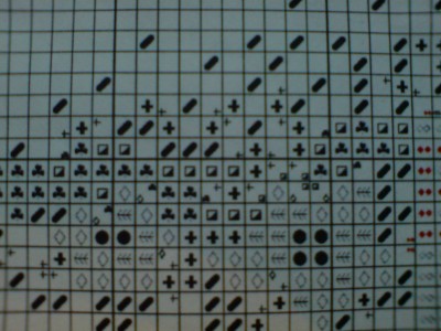

На схемке к котикам есть вот такие обозначения, когда один цвет в верхнем углу, а другой в нижнем.. или когда вообще только один цвет в углу, но он может быть во всех 4х углах...(схемка из нета.. но я ж то уже всё к ней прикупила...а начала вышивать и уви

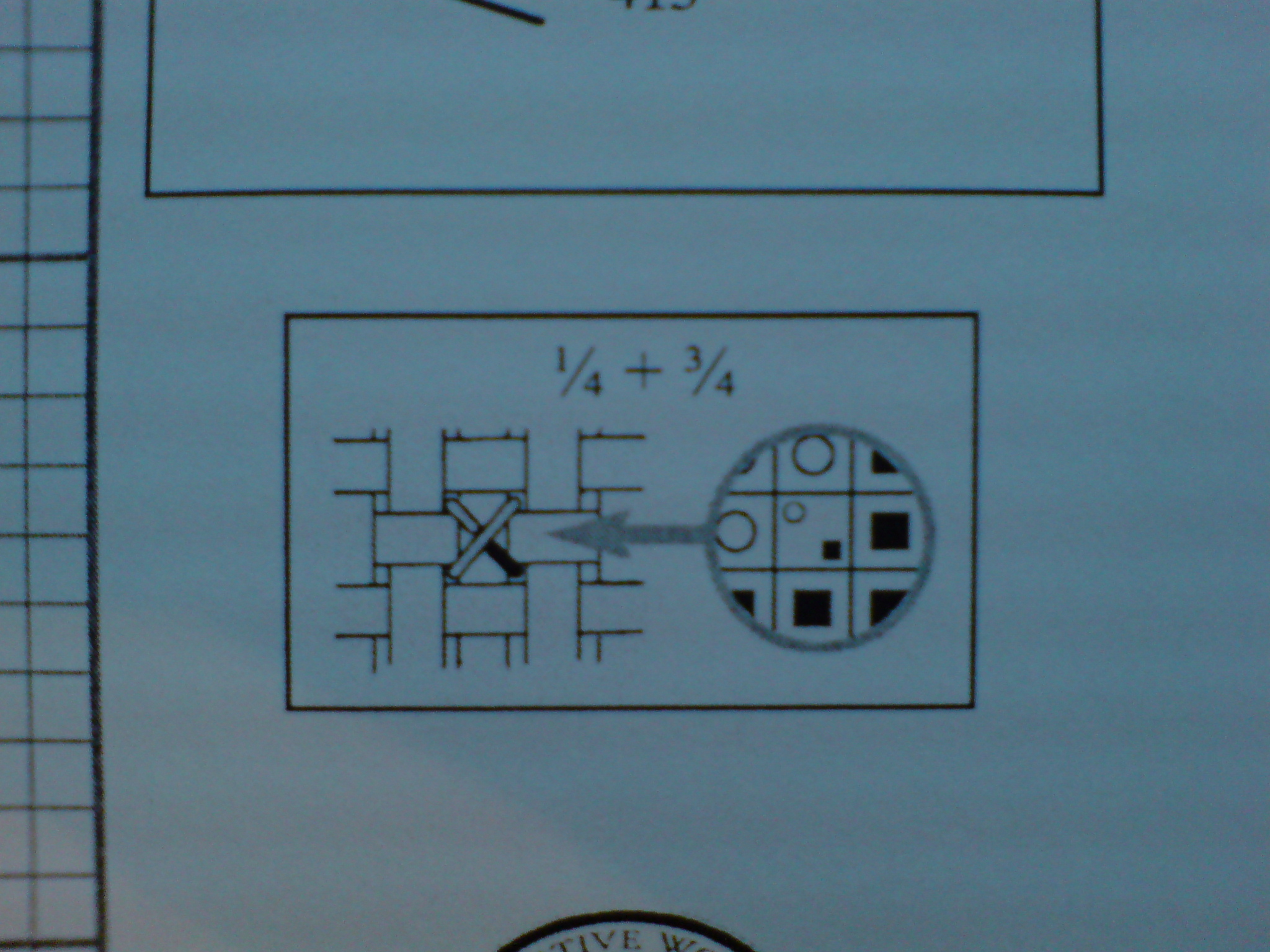

И тут я открыла набор ДМС, а там вот такое написано...

GangstaMama, если в квадратике стоит только один значек, то вышиваем только четвертинку(см. картинку там где черным цветом обозначенно), если стоят 2 значка, то вышиваем 1/4 одним цветом, а четвертинку другим.
Но я могу и ошибаться... Confused лучше подождать кто еще что скажет. Smile
Но я могу и ошибаться... лучше подождать кто еще что скажет.
Denima
Насть, могут быть и по другому - все-таки нижняя инструкция не родная. А производители каждый по своему видят эти четверть-треть- полу-кресты Crying or Very sad

Я вышивала орхидеи от Heritage.
Я покупала набор, но ткань, лежащую в наборе, заменила на Аиду 14, т.к. Аиду 14 можно ГРАФИТЬ и, следовательно, вышивать легче и проще.
НЕПОЛНЫЕ крестики - обращайте внимание на ЦВЕТА мулине в СОСЕДНИХ клеточках.
Возможны варианты НЕПОЛНЫХ крестиков :
а) а
в
клеточку Аиды 14 мысленно разбейте на 2 части и вышейте 2 крестика, вкалывая иглу в СЕРЕДИНУ соответствующей стороны. В ОДНОЙ клеточке Аиды у вас получится 2 (два) продолговатых крестика......
б) 1/4 и 3/4 - аналогично.....
Если что-то непонятно - пишите.....
