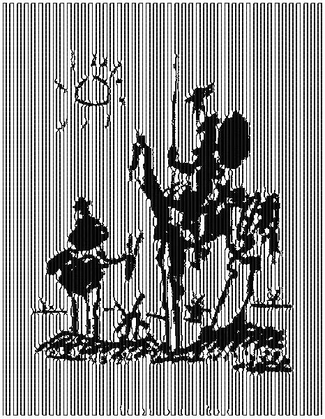

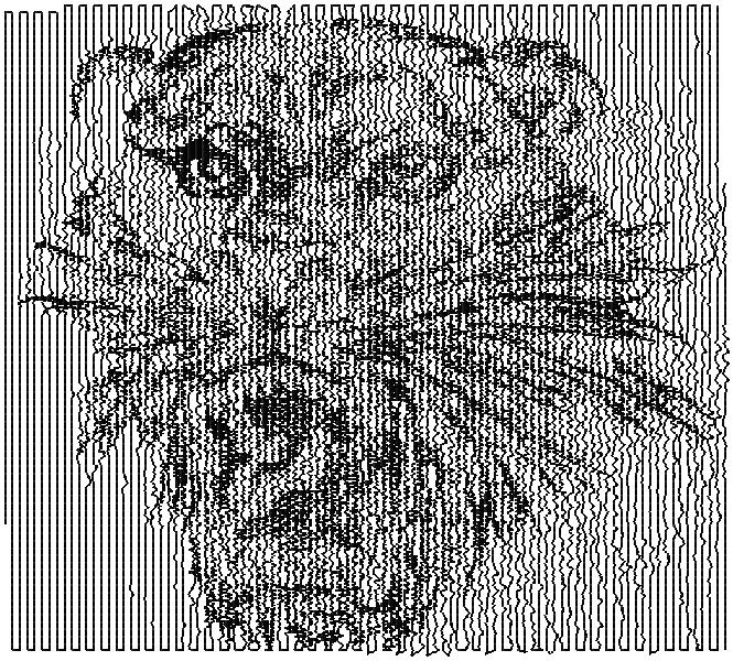

Сидела,ковыряла Эмберд, наткнулась на функцию, позволяющую действительно простейшие дизайны создавать одним нажатием мышки, сразу из рисунка.
Вот типа таких
Можно одним цветом, как я поняла, а можно 4-х цветные. Подробностей пока сказать не могу,разбираться буду дальше. Пока поняла только то, что чем четче исходная картинка, тем плотнее дизайн.
 Размер файла:  216.77 KB
 Просмотрено:  1007 раз(а)
