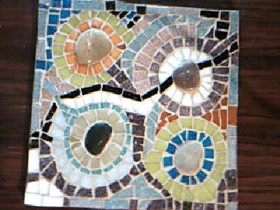

А я вот вчера сделала еще одну подставку под горячее. В том же крейзи-стиле
 Размер файла:  66.44 KB
 Просмотрено:  1464 раз(а)
Последний раз редактировалось: Тигри (30 Ноя 2007 01:31), всего редактировалось 1 раз
